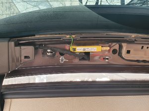

    Подскажите пожалуйста какое крепление крышка багажника внутренняя часть отвалилась,что там и какие клипсы?
    Гремело не по-детски ,посмотрел болтается

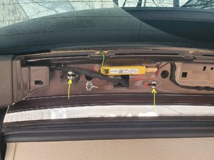

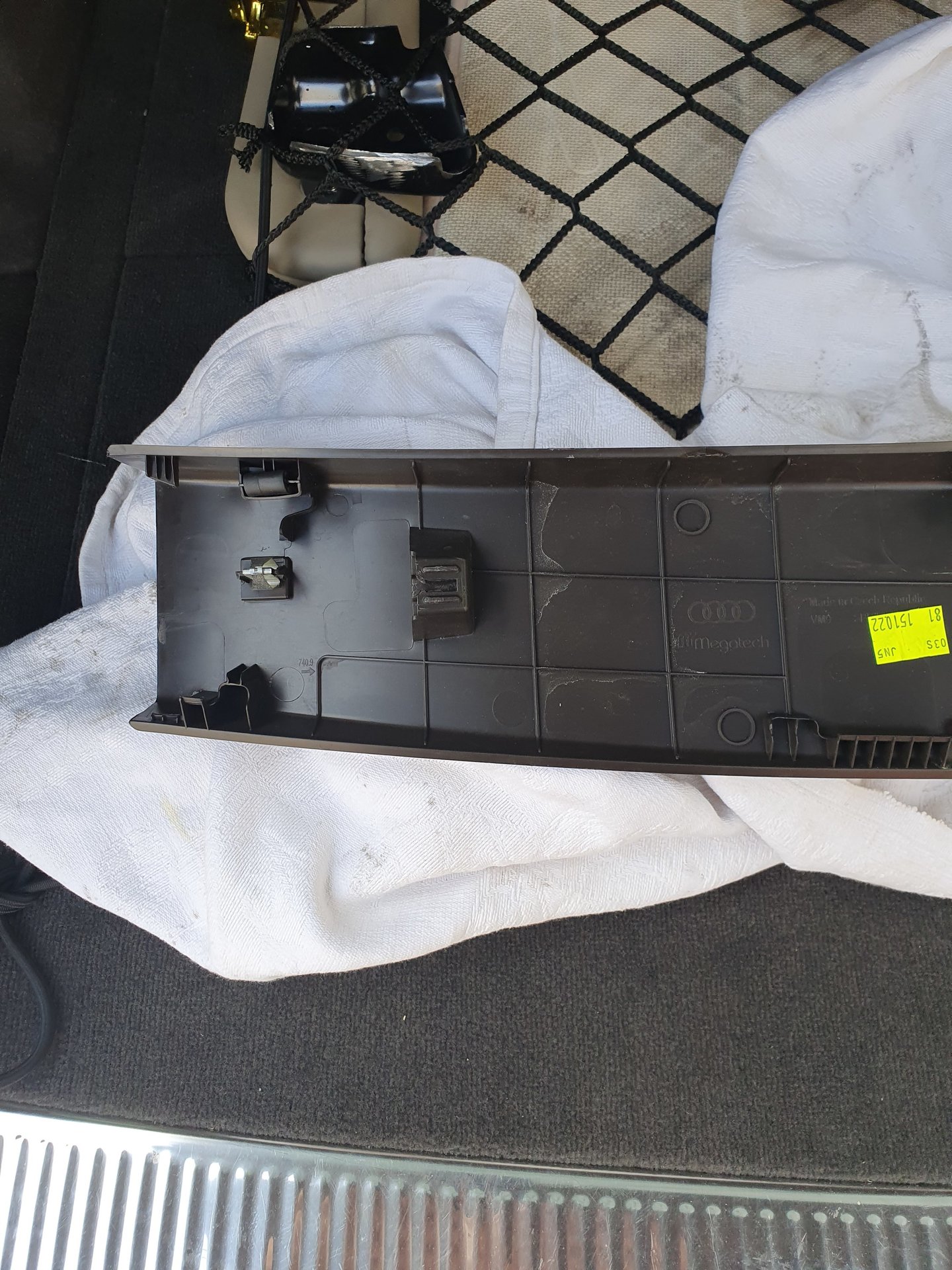

    Там ничего не отвалилось. Металические клипсы остались в крышке багажника. Нужно их достать, вставить в пластиковую накладку и защелкнуть ее на место. Отметил стрелками, что достать и куда вставить)))))) главное не погните основание металических клипс, а то в отверстие потом трудно будет попасть)))

  19. Ho shi min
    Ho shi min Участник форума
    7 янв 2020
    179
    Audi q7 4m
    Закрепил ,все хорошо
