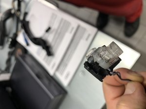

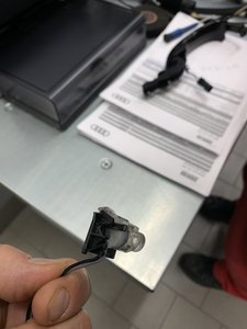

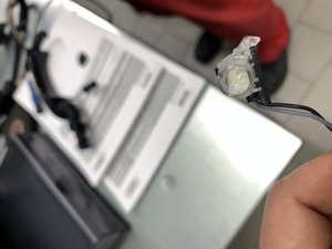

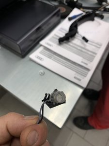

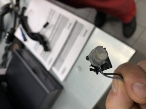

    Итог перегоревших светодиодов в ручках наружнего освещения - мойщики на мойках якобы сильно усердствуют и заливают их.
    Светодиоды залиты герметиком мягким, который не держит влагу и пропускает ее. EF8B22A0-047B-4EA0-B58E-3554FF0EADDE.jpeg

    Видно что внутри вода

    Ещё сказали (ОД Авилон), что меняют в основном на А6, на Q7 было всего два случая.

    Поменяли на новые по гарантии, сказали что усовершенствовали технологию, применив другой герметик.)

    Ясно, герметичные ручки так и не научились делать.
    Не мыть авто - отличное предложение )
