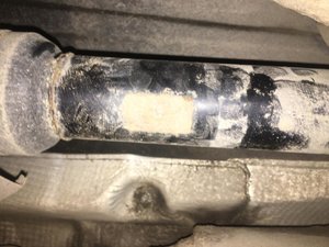

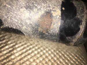

    Всем доброго времени суток! Вчера в сервисе сказали что отвалились грузики с кардана, но вибрации нет. Что делать? Забить?

    Гарантия - замена, не гарантия - балансировка.
