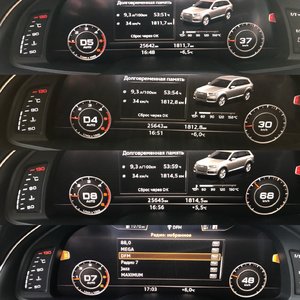

  12. TallioN
    TallioN Живу я здесь
    14 апр 2007
    1.321
    Audi Q7 4M 2016
    да, я в курсе. Она вышла уже после того, как я ездил обновляться - судя по отзывам тех, у кого стоит 1016 (да и тестдрайвов рестайла) то, что меня раздражает, не изменилось в 1016. А именно любовь коробки к низким оборотам мотора.
    А зачем тогда обновляться - других претензий к АКПП кроме той, что я все время езжу на 50 л/с из 249, у меян нет

  14. TallioN
    14 апр 2007
    1.321
    Audi Q7 4M 2016
    Из кривой мощности , опубликованной производителем. На 1000 об/мин что у стока, что у любого чипованного мотора около 50 л/с.
    Насчет зажигалки - мне не нужна динамика, мне нужна прозрачная связь между движением моей ноги и ускорением автомобиля. И всю мою долгую (с 1994 года) автомобильную жизнь все машины эту прозрачность обеспечивали.
    И только у Q7 4M нет прозрачности - машина может поехать, а может не поехать. Если прожигаем сажевый фильтр - поедем сразу после нажатия, если растренировал машину резкими ускорениями и торможениями с утра - тоже сразу поедем, а если ездишь спокойно (как ты и привык) - то после нажатия ничего не будет пару секунд.
    Самое интересное, что даже у Бентайги с этой же самой (мерзкой) АКПП такая же фигня. Вот цитата из теста Авторевю "— Ты разве не чувствуешь запаздываний на действия газом? А неконтролируемый рывок после задержки?" Так что не в мощности мотора дело, а в ошибочных настройках АКПП
