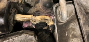

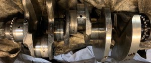

    3.0 TDI (272 л.с.) 2016 год. Разобрали движок до основания, во первых выяснилось, что напрасно меняли прокладку на передней крышке двигателя, так как течь совсем с другого места. Течь была давно, с этой течью я купил машину и все 5000 которых проездил на ней, доливал 1 литр на 1 т км антифриза. Течь была с какого то датчика сверху (см фото 1). Теперь о главном, движок внутри целый, кольца, поршни, все выглядит без претензий от мастера, только одно но, задиры на центральном коренном и на двух шатунных по обе стороны от него (см фото 2) один из которых провернуло. На станции есть видеокамеры, по данным с которых понятно, что все было залито как положено в нее после замены этой прокладки на морде, и что самое главное, что вкладыши провернулись не при выезде со станции, а при возвращении с теста на котором проехали около 5 км. Я в шоке, по какой причине могло провернуть вкладыши, кто подскажет? Масло в движке было, по истории машины видно что масло менялось регулярно, масло машина не жрала вообще, я проехал на не 5000 км, охлаждайки в масле тоже небыло при вскрытии. Что не так?

    Перегрев по любому.
    Причина (скорее всего) воздушные пробки в системе охлаждения после хирургического вмешательства.

    А разве машина не будет верещать и выдавать предупреждения на панели приборов, если будет такой перегрев, который вкладыши может испортить?
