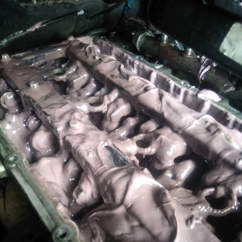

    Был ли слышен посторонний шум?
    При провороте слышен металлический скрежет
    Болезнь дизелей Рэнж Ровер,но там после проворота вкладыша ломает колено
    Судя по всему Вам повезло вовремя заметили,а так наверно тоже могло колено сломать,возможно у Ауди вкладыши с замком и такого не происходит
    Ремонт наверно будет дорого стоить
    Предположу тоже ,что перегрев какого-то цилиндра

    Наличие антифриза в масле не заметить очень сложно)))[​IMG]

    Если вкладыши провернуло на коренном, то 99%- менять блок, с КВ, а если провернуло шатунный - то шатун + КВ
    По поводу повезло - вы так шутите?
    или для вас такой ремонт - как, с добрым утром ))))

    Это уж точно не заметили, т.к. здесь не 100 и даже не 500 гр. антифриза ушло )))

    Да какие шутки,когда ломает колено,совершенно другой ремонт по стоимости

    Уверен нам 99%, что не залили масло перед проверкой, просто так мотор не клинит сразу после вмешательства. Ваш товарищ, хозяин сто, и сам может про это не знать, логичное действие мастера- залить масло в уже заклинивший двигатель.
