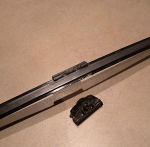

    Крепление или колпачок с конца щетки?
    У меня колпачок разваливался, заменил щетку на Bosch.
    Колпачок, который держит направляющие удерживающие резинку полное г...о.
    На передних также может слететь колпачок на мойке.

    Крепление

    Фото в студию!

    Вообще-то странно. С месяц назад насмотрелся роликов как поддевать отверткой и решил - а вот заменю (благо был в довесок передним). Вечерком ковырялся под фонарем - никак, может конечно подслеповат просто, ну вообщем просто выдрал дворник из поводка и преспокойно с еле слышным щелчком посадил новый дворник на место и до сих пор работает.

    #8046 vadII, 6 фев 2020
    Завтра приедет новая щетка, сфотографирую. Сейчас уже всё замотано стретчпленкой чтобы стекло не поцарапать
    Добавил фото рассыпавшейся щетки:

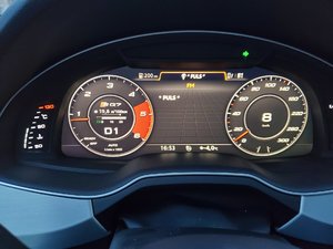

    Во время езды, заметил что горит значок пресенса. Плохо?
    Через 20мин вернулся, вроде пропала, как завёл.

    Для зимы это нормально. Стекло перед камерой в стекле замерзло/испачкалось/запотело. Отогреется - пройдет (что у Вас и случилось).
    У меня в прошлом году на трассе было что радары активного круиза покрылись толстым толстым слоем льда, несмотря на их (радаров) подогрев. А может,благодаря ему. Тогда помимо значка были грозные предупреждения на приборке словесные, что, мол, авто торможение не работает бла бла бла.

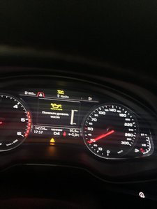

    Народ подскажите. Переодически стал загораться индикатор с требованием понизить уровень Масла
    Он то загорается то пропадает.
    Чем черновато?
  12. sn.brutus
    sn.brutus Участник форума
    18 авг 2014
    388
    Q7 4M TDI 2019
    Лучше бы это был глюк датчика, так как если нет то: либо антифриз в масло пошел, либо форсунки начали "лить" и топливо пошло в систему смазки.
    Оба варианта требуют оперативного вмешательства.

    ТО давно делали? Может масло доливали?

    В принципе не сгоревшее топливо (переобогащенная смесь) может попадать в масло, в поддон, создается повышенное давление, вполне может выдавить сальники (у меня такое было в девяностые на бензиновом москвиче).
    При наличии антифриза в масле должно быть заметно по внешнему виду масла (на щупе или в маслозаливной горловине).
    В данном конкретном случае могу ошибаться.

    Мне тоже перелили на ТО.100 гр. потом откачали и все норм. Повышенный уровень загорелся только часов через 10 после ТО))))
