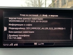

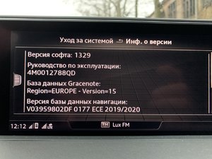

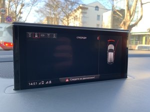

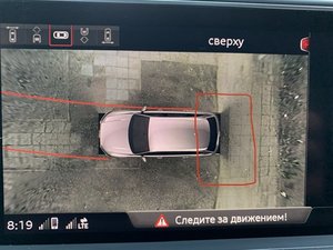

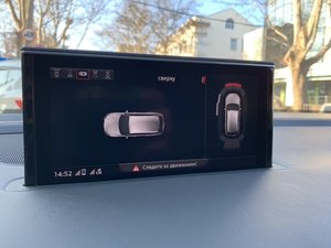

    Всем привет!
    Вчера обратился к ОД с камерами «чёрный экран» сказали есть совсем свежее обновление по этой проблеме, обновили-откалибровали. До этого боковые камеры не дружили с задней!!!
    При этом обновили ещё и ММ| -Лайн Ассист слетел, а вот пробочный Ассист остался.
    Плюс по гарантии поменяли передний левый стеклоподъемник, при опускании что-то там постукивало.
    Заменили передний левый динамик в стойке - проблема со скрипом на громкости +60% осталась, приговорили следующий, уже 3ий в этой стойки, будем ждать.

    Какая была/стала версия ПО?

    Могу в машине глянуть, если подскажите где?

    меню - настройки -(левая кнопка управления) - уход за системой - информация о версии

    Вот, пожалуйста:hello:!
