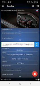

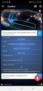

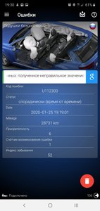

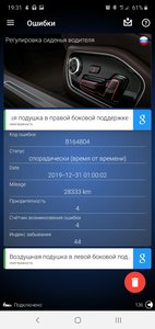

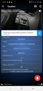

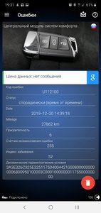

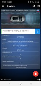

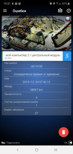

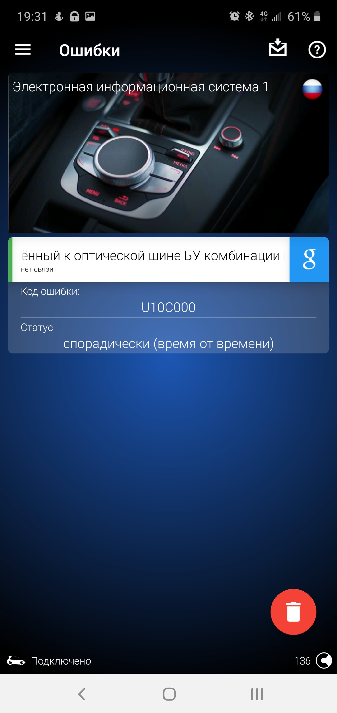

    Сегодня снова не заработали задние фонари, выскочила ошибка, что то по автоматическому свету. До этого по подогреву руля была. Заглушил, завел - заработали. Решил ошибки глянуть, чего то многовато всего оказалось.
    Подскажите по ошибкам, есть серьёзные или нет. Вроде работает всё...

  3. siroga
    siroga Заблокирован
    29 дек 2005
    7.812
    Q8 & PORSCHE CAYENNE S E3
    Где то у вас проводка отваливается...

    Интересно звучит для 28к пробега...
  5. Чиланзарский
    Чиланзарский Живу я здесь
    12 окт 2014
    1.926
    q7
    может где-то в разъёмах))

    Ну я так и подумал)
  7. keni
    keni Участник форума
    30 авг 2015
    180
    Пермский край
    Q8
    К официалам проще заехать,они быстро найдут. Была подобная петрушка с появлением ошибок по пневме, ESC, свету, дворникам и т.д. оказалось проводок в блоке предохранителей навернули установщики сиги. Вылезало время от времени...

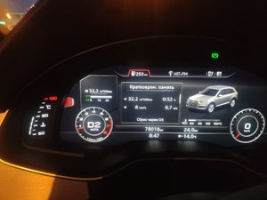

  8. keni
    30 авг 2015
    180
    Пермский край
    Q8
    Сегодня стоя в пробке заметил такую картину, остановился полностью, ручник включился, а коробка на второй передаче. Было у кого такое?

  15. [-Olimp-]
    [-Olimp-] Участник форума
    5 фев 2006
    223
    Audi Q7 4M 3.0 TDI 2016
    На фото не ручник включился, а автохолд в работе, что совсем не ручник.
  16. keni
    30 авг 2015
    180
    Пермский край
    Q8
    пусть так, интересует почему на D2.
  17. [-Olimp-]
    5 фев 2006
    223
    Возможно было торможение и коробка со второй сразу разомкнула гидростансформатор и осталась на второй. При трогании более чем уверен она скинула на первую поняв, что момента нужно поболее, чем на второй. В целом такого у себя не замечал, вообще на приборку не часто смотрю, скорость на проекции и этого более чем достаточно, но сегодня понаблюдаю, как она в холд уходит и на какой скорости остается.

  18. keni
    30 авг 2015
    180
    Пермский край
    Q8
    Со второй и поехала) там под горку было, тихонько покатились в пробке.
