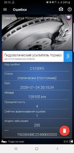

    Пару недель назад начали проблемы с тормозами, какие-то стрекотания и на малых скоростях машина медленно останавливалась даже при педали в пол и загорелась желтая ошибка "Усилитель тормозного привода; функция ограничена. Возможно движение. Обратитесь в сервис". Обратился к дилеру, продиагностировали, сказали вакумная трубка вышла из строя. Машин забрал, запчасть заказали, когда уже поехал менять загорелась красная ошибка "Тормозная система неисправность! Остановитесь в безопасном месте". Доехал до дилера отдал машину, трубку поменяли, но ошибку сказали скинуть они не могут, т.к. она прописалась в блоке АБС и теперь только замена блока АБС. Все так плохо? Данную ошибку никак не скинуть?

    Трубку они поменяли, тормоза стали работать идеально. А чтобы убрать ошибку они сказали нужно менять блок АБС, стоимость примерно 150 тыщ. Я решил, что попробую найти контору, которая уберет ошибку, которой уже по сути нет.

    OBDevelen не смог ее стереть, вот как отображается в нем эта ошибка:

    По идее, если ошибка постоянная и не стирается, значит что то явно не работает...

    Причина ошибки уже устранена, но т.к. достигнуто предельное значение до ремонта, теперь она не стирается

    Блок АБС шился Васей Диагност на a6 c5 при мне, причем купленный БУ, как помню, тут два варианта событий, первый, найти сторонний (вменяемый) VAG сервис, прошить... если не поможет, искать и устранять неисправность физически:hello:

    Так быть не должно. Скорее всего, как выше написали, неисправность, на которую ругается блок, осталась. Потому и ошибка не стирается.
    Может, надо поездить несколько дней, чтобы блок увидел историю нормальных значений... Хотя это уже что то околонаучное
