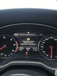

    Всем Доброго Дня!
    Периодически выскакивает вот такая фигня, машина на гарантии, к ОД ездил, ничего сделать не могут или не хотят или не умеют...
    Стояночный тормоз работает исправно.
    может кто сталкивался?

  17. aaartemii
    aaartemii Новичок
    29 июл 2018
    68
    Башкортостан респ.
    Q7 4M 2023
    Не улавливаю связь доводчиков и стояночного тормоза...
    Доводчики работают без проблем, появляется «ошибка стояночного тормоза», фото приложил
  18. system12
    system12 Живу я здесь
    31 мар 2016
    1.616
    Марий Эл респ.
    Audi Q7 3.0TDI 2018
    При неработающем доводчике иногда выскакивает такая ошибка, потому и спросил.
    Но не у всех, у меня не выскакивала.
  19. aaartemii
    aaartemii Новичок
    29 июл 2018
    68
    Башкортостан респ.
    Q7 4M 2023
    Теперь понял, доводчики в порядке
