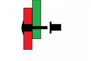

    Менял спинку по гарантии (дилер сталкивался не раз). Но мини люфт сидения остался, не могу понять где. Ощущения как за шатающимся столом в кафе, жить можно, но не приятно.
    Вот инфа по другим ауди. Может пригодиться https://vwts.ru/articles/tpi-audi/tpi-audi-2035557_7.html

    Возможно решение стоит копейки. Дилер не хочет возиться и меняет весь узел.
    Вот еще решение с форума. Но это А4.
    Огромная просьба, если решите вопрос, отпишитесь пожалуйста.
    Цена вопроса максимум 500р!!Снимаешь кресло, несешь домой или в гараж, поднимаешь микролифт на максимум и там увидишь вроде по 4 здоровенных клепки из стали черного цвета берёшь за салазки и трясешь в разные стороны,если есть малейший люфт то в этом и есть проблема,дак вот высверливать или расклепать их без варианта, только спиливать!!!Для удобства снимаешь спинку и чехол поджопника(хотя бы с боковушек)так как что бы при спиливании ее не повредить!!!В результате поджопник микролифт и салазки разъединятся, и прикол в том что оригинальная клепка выглядит как на рисунке [​IMG] и после того как срежешь придется рассверливать отверстия до одного диаметра, если я не ошибаюсь 12мм , потом идешь в метизы и покупаешь болты гайки и шайбы !!!Потом все собираешь назад!!!Люфта точно не будит, проверено!!
    Сhauffeur, Юрий222, quattrosens и ещё 1-му нравится это.

    Только не стоит покупать в метизах, лучше эти болты и гайки подобрать в авто магазинах с макс. нагрузкой и собрать всё это смазав резьбу синим резьбовым герметиком.

    а чем автомобильные лучше? да ещё с максимальными нагрузками)))а герметик зачем?

    Качество стали ....

    качество стали крепежа должно быть сравнимо с качеством стали скрепляемых деталей, иначе крепежные отверстия будут разбиты.

    И обязательный анализ на предмет возможного создания эл пары с последующей эл хим коррозией...)))

    Нагрузка - качество в разы отличаются. ( а сиденье постоянно испытывает различные нагрузки)
    с герметиком - это уже как заклепка будет, т.е. само не открутится.
