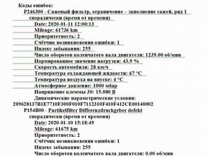

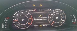

    Началось............
    Обороты не набирает. Разгоняется очень медленно. Мотор работает ровно на холостых.
    Все случилось в один момент.
    Похоже надо к ОД.
    Пробег всего 60 000
    Проблема с сажевым фильтром.
    Что делать?

    Наверное насос топливный в баке накрылся. Бензин точно не надо лить

    Я сегодня по совету одноклубников проехал 100км на 3й передаче с оборотами 4000.
    Перед этим сбросил ошибку P246300 - Сажевый фильтр, ограничение – заполнение сажей.
    Ошибка более не появилась. Помогло что ли?
    На завтра к ОД в Казань записался - вот и думаю , если ошибка не появится- что я им скажу ( Здрасьте - я ваша тетя)
    Самое- что обидно - из 60 000 пробега - 35 000 пробег по Германии на хорошем топливе и здесь только Лукойл.Очень трепетно отношусь к этому вопросу - никаких говнозаправок - и вот на тебе...................

    Всё верно, в неделю пару раз дизель надо покрутить на высоких оборотах, но на прогретом моторе т.е. можно на S покататься пару часиков, для продувки сажевого и всего глушителя.
    PS ; Дизельное топливо каким бы оно хорошим не было, но по сравнению с бензином все равно в нём сажи в разы больше, поэтому иногда надо и прочищать выхлоп)))
