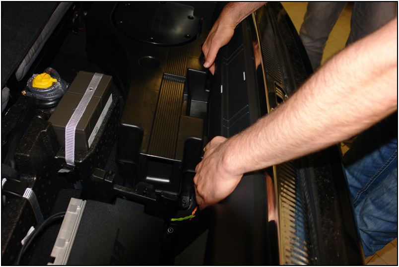

    Описание работ
    Накладка кромки багажного отсека, проверить
    - Провести контрольный осмотр.

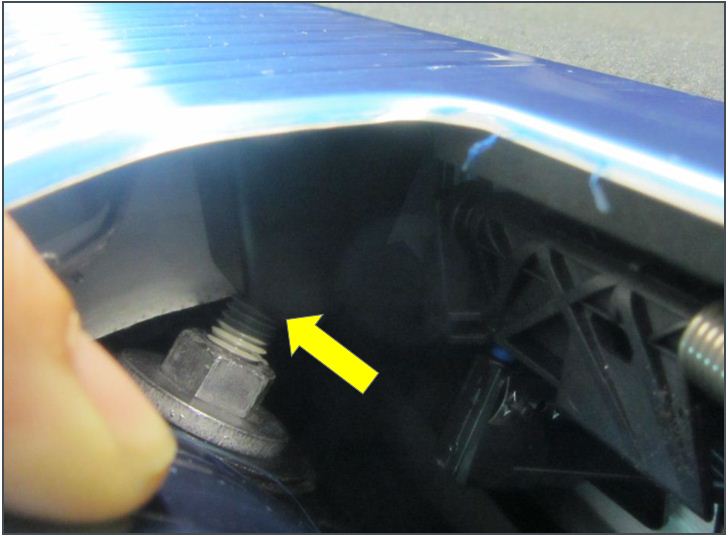

    Если обе шпильки крепления скобы замка находятся в отверстии в накладке кромки багажного отсека, и между накладкой и верхним кантом гайки видны не более 5 витков резьбы, дальнейшие работы не требуются. В заключении проверить замок крышки багажного отсека!
    Если обе шпильки крепления скобы замка не находятся в отверстии в накладке кромки багажного отсека, или видно более 5 витков резьбы, отремонтировать накладку.
    Ремонт накладки кромки багажного отсека

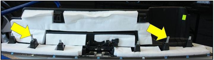

    - Снятие накладки кромки багажного отсека.

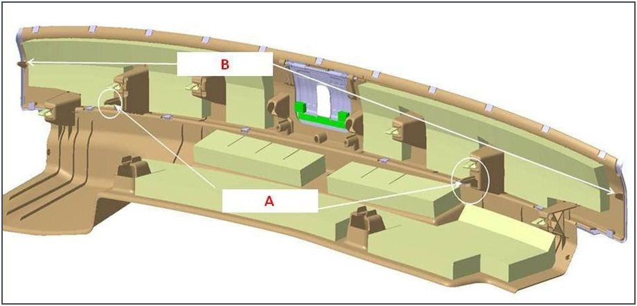

    - Две монтажные направляющие -A- срезать острым ножом.
    - Две фиксатора -В- срезать острым ножом.

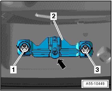

    - Скобы -жёлтые стрелки- заменить на более длинные скобы.

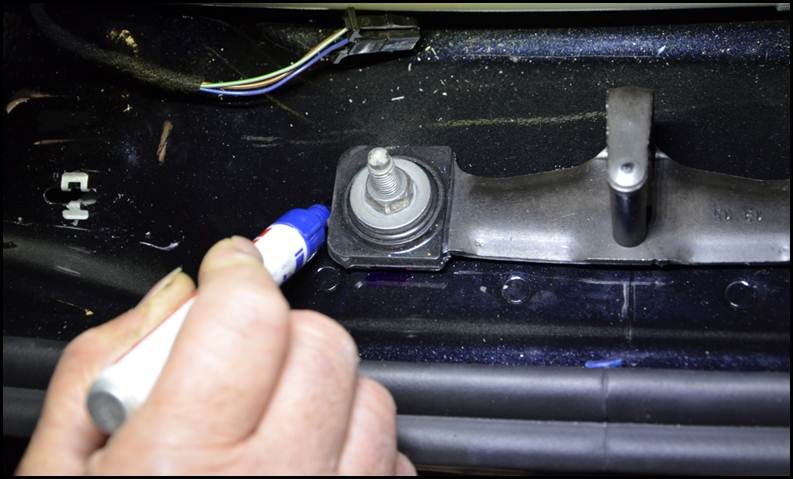

    - Положение скобы замка перед снятием отметить карандашом или фломастером.
    - Проверить шпильки. Если они не вертикальны, поправить их. Для этого шестигранную гайку с буртиком крепления скобы замка закрутить до упора.
    Момент затяжки: 21 Нм
    Для выравнивания накрутить вторую шестигранную гайку (для защиты резьбы). Для выравнивания использовать торцевой ключ.
    - При выравнивании обратить внимание на расстояние между шпильками:
    Оно должно составлять 140 мм
    - Надеть на шпильки шайбы N 908 995 02 и установить новую скобу замка.

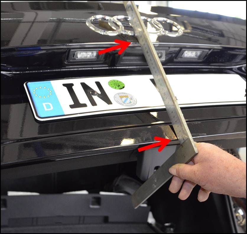

    - Защитить крышку багажного отсека, наклеив подходящую ленту (стрелки).
    - Проверить положение замка с помощью контрольного уголка.
    - Приложить уголок к выступу накладки замка.
    - Измерить расстояние.
    Если расстояние от уголка до кромки крышки багажного отсекасоставляет
    12 мм и 15 мм
    дальнейшие работы по крышке багажного отсека не требуются.
    - По окончании сборки провести проверку с помощью мела.
    Если замок находится за пределами этого допуска, замок необходимо отремонтировать.

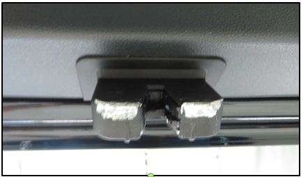

    Провести проверку с помощью мела
    - Натереть белым мелом замок крышки багажного отсека.
    После закрывания крышки проверить меловой след на клавише микровыключателя.
    Высота мелового следа должна составлять 5 +/- 2 мм.
    Если меловой тест не пройден, направить технический запрос в группу технических консультантов => DISS.
