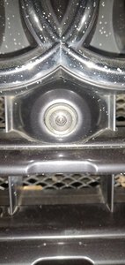

  18. Vas Pos
    Vas Pos Участник форума
    22 ноя 2011
    252
    Q7 3.0 TDI 2016
    Передняя камера матовая, замена/полировка?
  19. SergioVasinQ7
    SergioVasinQ7 Участник форума
    1 мар 2019
    303
    Липецкая обл.
    Это Камера, которая находится на лобовом в зоне зеркала заднего вида. Она не может стать матовой, а значит полировать там нечего, она программируемая.
  20. Vas Pos
    22 ноя 2011
    252
    Q7 3.0 TDI 2016
    Камера переднего вида на передней решётке под значком Ауди.
    PS Значек не облупился, краска попала.
