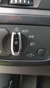

    после выключения зажигания поворотник случайно не оставили включенным? в этом случае одна сторона габаритов остается включенной

    Нет, не оставлял .

    У меня мигал левый поворотник и повторитель в зеркале. После диагностики вынесли вердикт, причина в дополнительной сигнализации, в некорректной установки или неисправности самой сигнализации. Рекомендовали демонтаж. Отсоединили раз'ем подключения сигнализации дефект ушёл, снова подключили пока все работает. У меня также появилось предупреждение-неисправность системы освещения. Диагностика за мой счёт. Установщики сигнализации своей вины не признают. Установлен спутник,, Автолокатор".

    У меня нет сторонней сигнализации.
