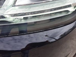

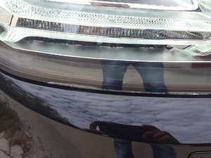

    а можно фотографию по фаре , просто интересно что именно там отклеилось

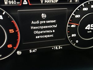

    По дороге из Адыгеи в Москву выскочила такая ошибка. Сегодня еду на ТО1 заодно заявлю о проблеме. По результатам отпишусь! Ранее просто выскакивала ошибка что Per sence не может работать из-за ограниченной видимости и это в хорошую погоду и чистом стекле и датчиками. IMG_0800.JPG

    Снизу фары отклеилось стекло. Совет: если обращаться к дилеру по этой проблеме, то надо предварительно снять пленку с фар (кто клеил), а то в гарантии могут отказать.

    Мастер сказал, что это срабатывает реле, и что это нормально. Но столкнулся с этой проблемой впервые.
    Ещё попытался уточнить через-разовую работу виртуальной педали. Оказалось что на ключ сильно влияет помехи от телефона. Когда я его кладу в сумку с телефоном - педаль не работает, достаю - как часы, открывается и закрывается постоянно.
    Перепрошили блок доводчиков дверей.

    Это как так, на каком основании? Капот в пленке тоже лишает гарантии на кузов, например? Были прецеденты?
