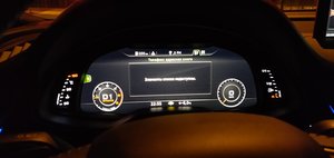

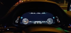

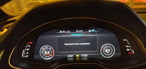

    Недавно был глюк, карта, список контактов и радиостанций не выводились на виртуальном кокпите, но все исправно работало на втором дисплее. Было у кого такое?

    ТОП самых популярных болячек, чек-лист для всех владельцев:
