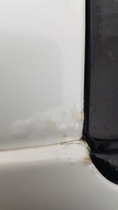

    Форумчане, все еще ищу владельцев q7, у которых взбухла краска на крыше и кто еще не исправил косяк. Либо другой вариант, у кого остались документы о этом браке, пусть даже с отказом исправлять.

    Итак,.началась эпопея. Обратился по гарантии с жалобами на стук двигателя, отслоение фар и взбухшую ЛКП к одному из мск дилеров. Меняют по гарантии распредвал и фары матрикс, по лкп пока отказ. Назначили дату ремонта, пришел, пытались всучить клиентский ремонт вместо гарантийного. После легкого скандала перебили заказ наряд на гарантийный
  17. Nav86
    Nav86 Завсегдатай
    21 июн 2015
    604
    Какая мотивация в отказе по ЛКП?
  18. Андрей Но
    Андрей Но Живу я здесь
    21 авг 2016
    1.092
    С ЛКП история такая, обнаружил вздутие. Пошерстил форум, у многих в этом месте вздутие. И с уверенностью пошел к ОД по гарантии. Первый заход к ОД-отказали, якобы мех повреждение. Но...сверху наклеена пленка и она целая. Я выслал претензию с требованием устранить. Вот сейчас сижу на втором заходе, он же гарантийный ремонт (распредвал и замена фар), подошел инж-ер по гарантии, посмотрел на вздутие лкп и пошел согласовывать окраску. Будем посмотреть.
    Ps на фарах пленка, пытаются втележить, что пленка -причина расслоения.
    Pps при подписании заказ-наряда пытались вместо гараетийного ремонта дать подписать клиентский.

    Что значит "болталось сиденье?"
  20. Андрей Но
    21 авг 2016
    1.092
    Но почему-то начали объяснять, что окрас будет без снятия лобового стекла. К чему это вообще сказали-хз
