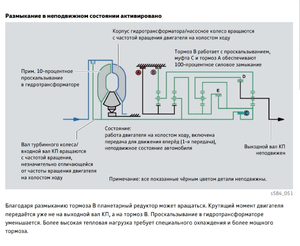

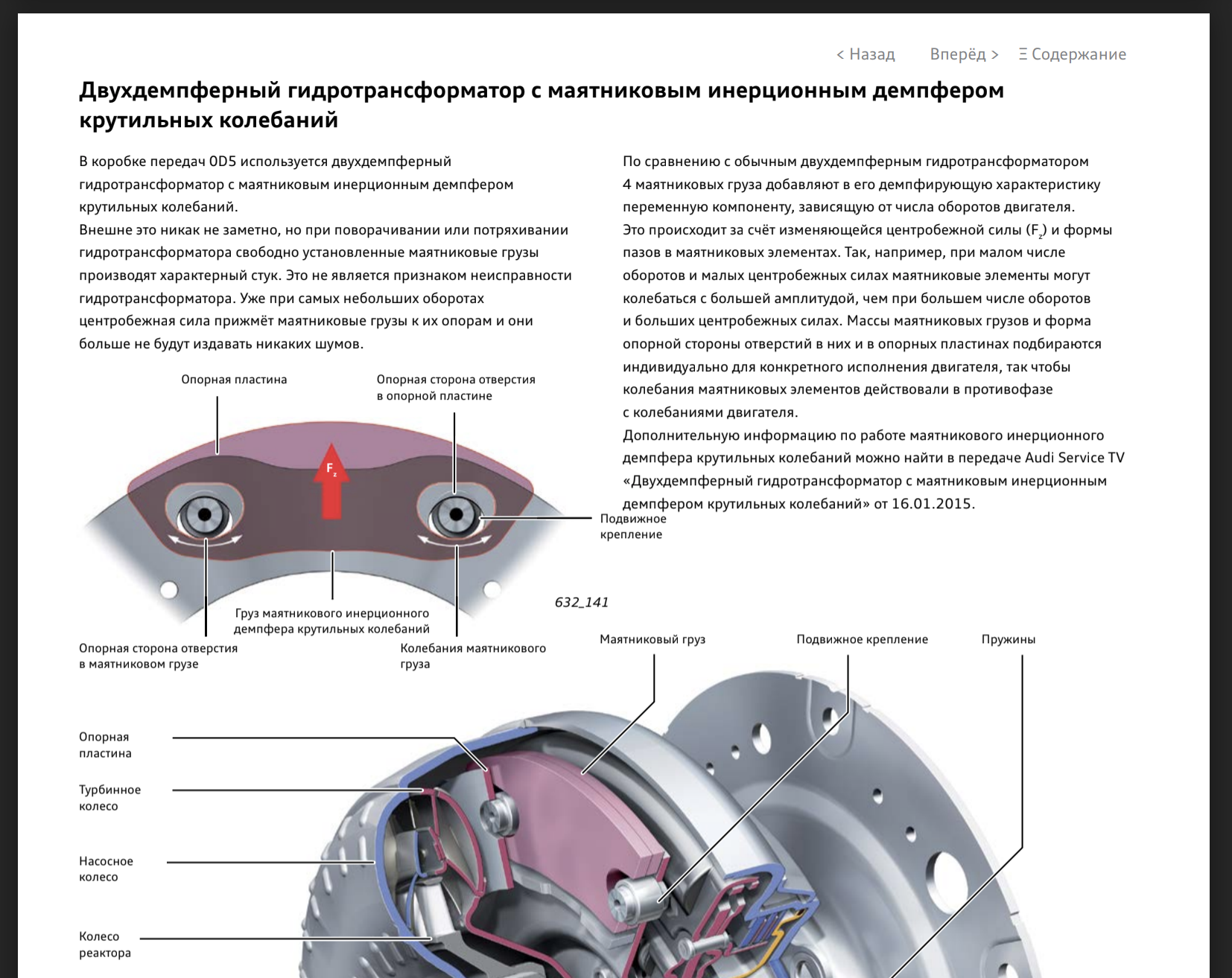

    У нас в Риге говорят (у меня такой же звук стучащий), что причина в демпфере и сам стук на холостых является нормой...
    Тут черным по белому написано, что изготавливаются элементы конкретно под каждое изделие (читай двигатель), поэтому логично, что у некоторых стучит, а у некоторых нет (по крайней мере пока :shock:)
    Речь о двигателе 286лс

    Как правило, на холостых гидротрансформатор разомкнут, да и к стуку внутри двигателя вряд ли имеет отношение:)

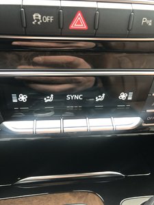

    Появились такие полосы внизу. У кого какое мнение?
