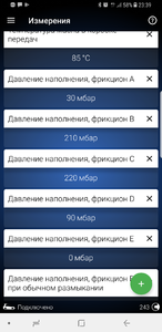

  6. leal
    leal Живу я здесь
    24 мар 2011
    1.489
    КуСедьмой трактор
    Добрый день. Прошу совета, машина 2016 года, 118 тыс пробег, 2000 до окончания гарантии по пробегу, АКПП все хуже и хуже переключается, рывки и толчки постоянно, 2ая и 3ая особенно. Ну и муфта отключения тоже сильный толчок при старте и торможении двигателем/движении накатом.
    Дилер говорит все в норме, типа я просто придираюсь :) но я ощущаю заметные ухудшения, которые несомненно прогрессируют. Уровень масла доливали, адаптацию сбрасывали, и прошивку новую делали. По моей личной диагностики, на 2х муфтах В и С уже явно есть сильный износ, если верить значениям коррекции. От дилера такой информации не добиться:)
    Крайний раз был в Ауди Север, вообще ничего не сделали как мне кажется.
    Какие могут быть дальнейшие действия? Написать претензию дилеру?
    Кто менял коробку по гарантии в Москве, к какому дилеру обращались?
  7. Андрей Но
    Андрей Но Живу я здесь
    21 авг 2016
    1.092
    Ваши действия это сначала претензия, потом экспертиза потом суд.
