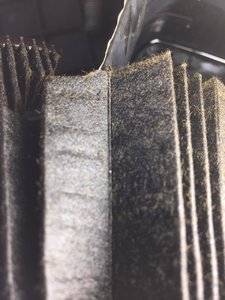

    Парни, тут такое дело... по мимо стуков на видео, ради того, что бы отмести смерть распредвалов решили посмотреть масляный фильтр...) а там ... то, что на фото в общем... мастер сказал якобы процесс смерти валов только начался... лучше не затягивать и ехать к ОД... оно и понятно но ОД в 700 км...
    А я вот сейчас думаю валы ли это вообще ... :(

    То ли я слепой... Что с маслянным то не так? По мне так, маслянный фильтр пропитанный маслом....

    Серая точка в центре.... скорее всего металл...

    Думаю, то что вы увидели на фильтре с валами никак не связано. Природа попдания этого элемента в фильтр может быть абсолютно любой, вплоть до того, что этот инородный предмет уже был в фильтре в момент его установки.
