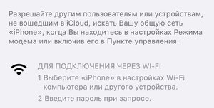

    Вы попробуйте во время поиска машиной сети открыть настройки iPhone и подергать туда-сюда переключатель "режима модема". Именно сразу после включения режима модема машина должна увидеть телефон. Даже в меню вон написано, что чтобы wifi телефона был виден, надо находиться в НАСТРОЙКАХ РЕЖИМА МОДЕМА(скрин прилагаю).
