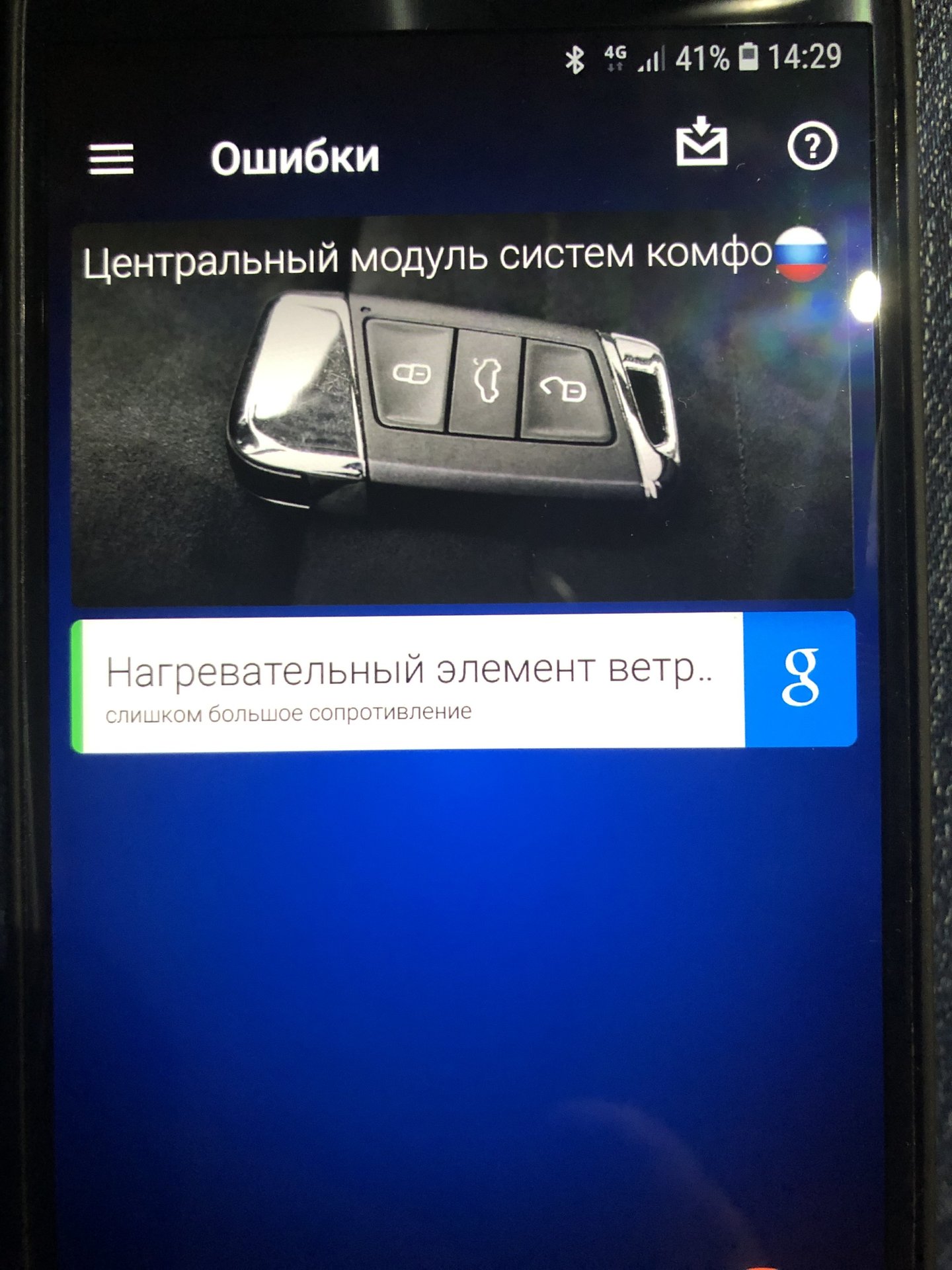

    Парни, есть идеи по ошибке? Грешу на слабый АКБ (родному почти 4 года)

    Похоже на обрыв цепи обогрева.

    Были такие же мысли когда стояло старое стекло, сейчас новое, оригинал по страховке, установленное на Таганке.

    Напряжение и ток можно померить на блоке управления за бардачком.
