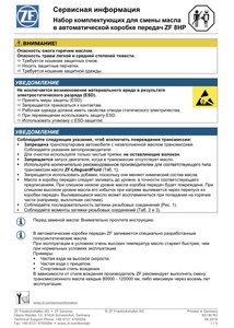

    Ауди коробку только ставит на свои машины и говорит, что масло залито на весь срок службы. ZF рекомендует менять. Еще ссылка:
    https://aftermarket.zf.com/sea/en/a...now-how/useful-tipps/transmission-oil-change/
    "Depending on driving style (e.g. sporty driving or lots of high-speed drives), ZF Aftermarket therefore recommends a transmission oil change every 100,000 km or after 8 years at the latest"
    В зависимости от стиля вождения ZF рекомендует менять трансмиссионное масло каждые 100 000 км или не позднее 8 лет.

    Какая разница, БМВ или Ауди?!?! Книжка от производителя коробок ZF.

    Я за регламент. Если в регламенте
    на 80 т/км есть пункт «замена трансмиссионного масла», вопросов нет.
    Если все это из любимых нами «книжек на немецком», я пас.
  9. Littleway
    Littleway Завсегдатай
    3 окт 2015
    924
    Q7 4M 3.0TDI
    Последний пункт для Вас. Но это производитель коробки рекомендует, так что может и не интересно будет

    Теперь и я не понимаю, с какой целью вы задаёте вопросы?!? То, что у Ауди не предусмотрена замена масла в акпп, вы знаете. Вам показали регламент завода изготовителя акпп ZF, так вы его стали опровергать неким личным опытом, особенно улыбнуло, что на втором Туре за пробег целых 37 т.км, коробка вела себя адекватно. Вы определитесь, а то вы заявляли, что все делаете по регламентам, теперь указываете на личный опыт. Вам же пояснили и на мой взгляд вполне доходчиво, если ездить долго не собираетесь, то по регламенту Ауди (без замены), если собираетесь долго эксплуатировать, то по регламенту ZF. Пока у меня сложилось мнение, что Вам просто нужно с кем-нибудь поспорить.
