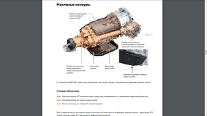

    Я нашел в интернете мануал по АКПП 8HP65A. Несмотря на то, что межколесный дифференциал в этой коробке находится внутри ее корпуса, заправляются дифференциал и главная передняя передача отдельно от масла автомата. А я наивно предполагал, что все в этом автомате одним маслом смазывается :) Надо поменять масло в дифференциале и переднем редукторе.

  9. АндрейР
    АндрейР Желаю чтобы все!
    19 апр 2004
    66.145
    A3\8P\2,0Т\Q
    Нужно было трансмиссионное масло менять,а не ATF.(ATF тоже нужно менять,но его замена гул обычно "не лечит")

  12. Alexei_na_Qziben
    Alexei_na_Qziben Участник форума
    8 сен 2019
    322
    Если не затруднит, киньте ссылку на мануал, где ZF рекомендует менять масло в своих коробках?

  15. Alexei_na_Qziben
    8 сен 2019
    322
    Спасибо! Так и запишем-подумать о замене масла в коробке через 8 лет.
  16. Alexei_na_Qziben
    8 сен 2019
    322
    «...80-120,либо 8 лет» вроде так написано. И то, надо уточнять аутентичность данного скрина, в целом и его перевода в частности.
    Меня например смущает, что скрин вроде бы от производителя, а в конце производитель говорит о себе в 3 лице... странновато звучит.
