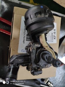

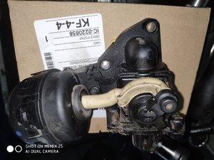

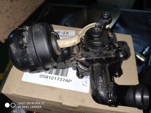

    Хочу поделиться опытом.
    Год искал куда уходит антифриз, двигатель CVMD.
    Проштудировал форум и понял, что надо принудительно заменить регулирующий клапан:
    VAG059 121 737 AP (это номер нового клапана, уже модернизированного).
    Летом уходит немного, с похолоданием ниже +7 стало уходить по 500-700 грамм за 5 дней (представьте сколько я залил за год).
    Причину действительно не найти, пока не разберете весь верх над развалом цилиндров, он стоит в развале под впускным коллектором, как пишут здесь, может проявляться после 46 тыс. пробега, у меня после 90 тыс. проявилось. При доступном осмотре двигателя видны подтеки антифриза вдоль прокладки передней крышки и создается ощущение, что течет она. На асфальте под машиной тоже пятен не наблюдал, т.к. G13 прекрасно испарялся из развала (он на основе пропиленгликоля).
    P.S. Почему пишу так подробно-крик души, очень долго искал неисправность и на свой страх и риск заказал клапан и принудительно заменил, оказался прав (диагносты совали щуп в развал, чтобы не разбирать и сказали "там сухо, антифриза нет - это не клапан").
    Цена вопроса: 7200 руб. клапан и 15000 руб. его замена (включая необходимые прокладки).
    MarMin, -HighLander- и EvgenM нравится это.
