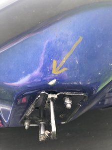

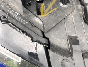

    Сегодня обратил внимание, что пластиковая защита в подкапотном пространстве, протерла краску на капоте
  9. Nav86
    Nav86 Завсегдатай
    21 июн 2015
    604
    Пластиковая защита, это мухобойка?

    Какая мухобойка в подкапотном?!? Та которая над фарой (когда капот открыт), смотрите фото.
  11. sladky
    sladky Живу я здесь
    11 дек 2007
    2.761
    Q7 4M
    Надо глянуть у себя.
