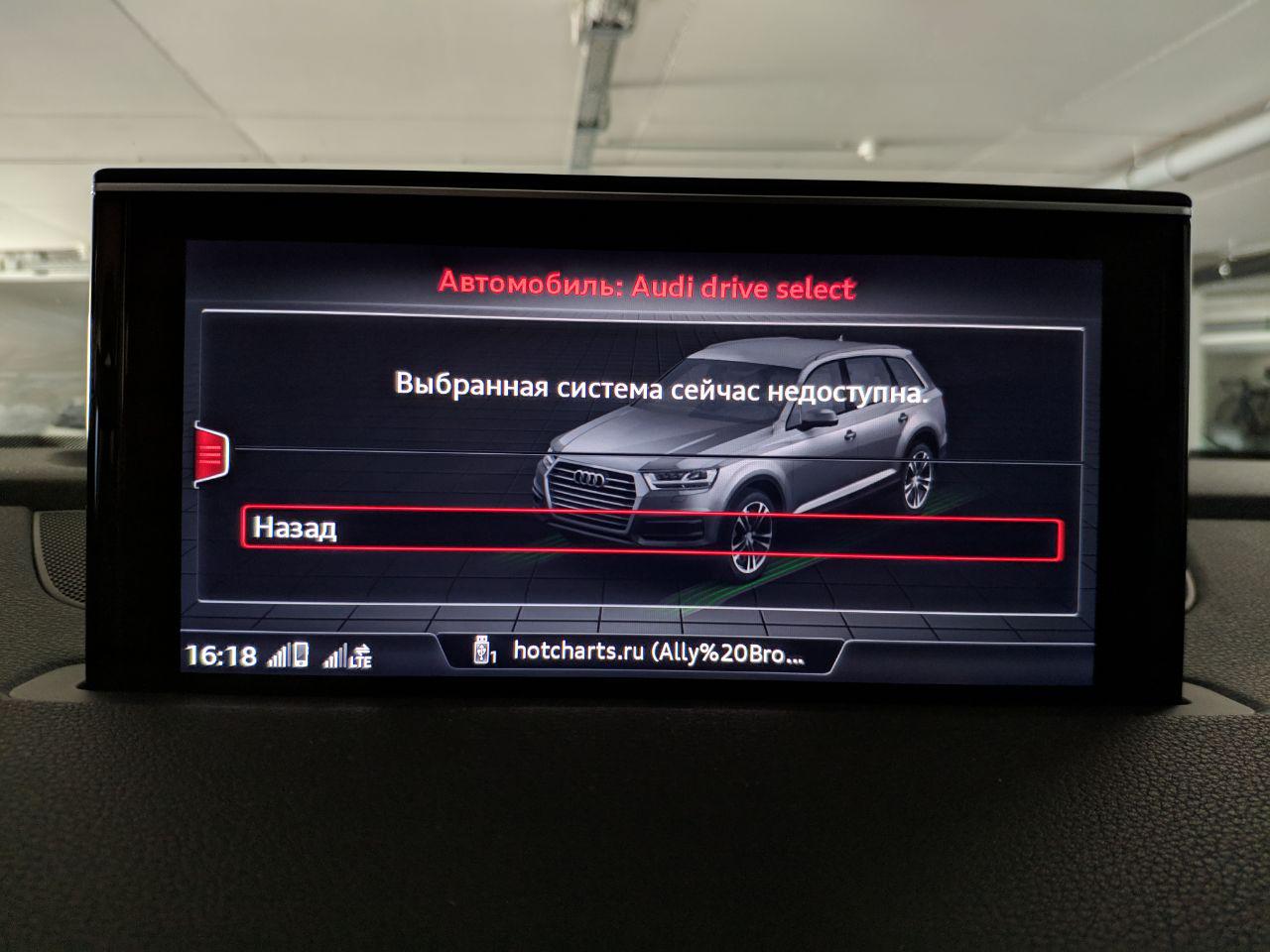

    Добрый день. У меня сломалось меню Audi drive select в MMI.
    К сожалению долго не заходил сюда и не знаю что именно привело к поломке. За период с даты когда точно работало было сделано следующее:
    1. Замена рулевой рейки 4M1423055T
    2. Из-за того что ещё до замены мной был активирован Lane assist через Obd11, выскочила ошибка на приборке которую дилер не смог решить, отдал мне машину с ошибкой. Я деактивировал лейн ассист, ошибка пропала.
    3. Дилер произвел обновление прошивки коробки передач.
    Вот после всего этого я увидел, что меню Audi drive select не работает. Дилерские спецы пока сказали не знают, что делать. Записался на вторую половину сентября, но может быть подскажете пораньше как решить эту проблему?

    Сброс MMI к заводским настройкам пробовали делать?

    Нет, это в OBD11 или просто в настройках MMI через меню?
