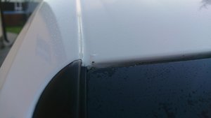

  12. olegc200k
    olegc200k Участник форума
    26 мар 2014
    133
    Q7 4M 3.0TDI
    Начался процесс коррозии на крыше.
    Машина на гарантии, обратился к ОД.
    Сегодня пришёл отказ от ФГР.
    Типо, механическое повреждение.
    Подскажите, кто красил по гарантии в Москве, были ли у Вас проблемы?
  13. Андрей Но
    Андрей Но Живу я здесь
    21 авг 2016
    1.092
    Слева? У мкня также. Уверены, что у нас у обоих механическое повреждение?
  14. olegc200k
    26 мар 2014
    133
    Q7 4M 3.0TDI
    Конечно нет, косяк видимо при покраске на заводе.
  15. afterlife2015
    afterlife2015 Участник форума
    23 июл 2015
    441
    Новосибирская обл.
    Q7 4M 3.0 TFSI `15
    Отфотали фары, отправили запрос. Жду ответа.
  16. DmitriyYq7
    DmitriyYq7 Новичок
    5 ноя 2017
    18
    Курская обл.
    была, такая ерунда слева в углу. Покрасили без проблем.
  17. Андрей Но
    21 авг 2016
    1.092
    Красили всю крышу или локально?

  19. -HighLander-
    -HighLander- Живу я здесь
    14 мар 2016
    1.708
    Audi Q7 (4M) 3,0 TDI
    Я заявился в асц таганка. Согласовали без вопросов. Сказали красят часть крыши и кромку под рейлингами до задней стойки. Плюсом вырезают а потом вклеивают переднее стекло.
    Короче из-за мелкой фигни делов вагон и телега.
