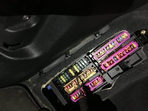

    Комрады, приветствую! Вчера на новой машине отключились все розетки 12В. Произошло после подключения штатного компрессора в розетку в багажнике. Компрессор включился и сразу выключился. Машина 19 г.в. Понимаю, что сгорел один из предохранителей. Возможно и компрессор неисправен - коротит. Можно исправить самому или лучше не заморачиваться и к дилеру?

    Поменять предохранитель можно и самому.

    Тема известная. У всех горят предохи из за штатного компрессора. В результате пользуюсь нештатным - с подключением "крокодилами" к клеммам под капотом...

    ИМХО: Более рационально поставить предохранитель на 5А больше , чем стоит с завода. За 3,4 года эксплуатации новый пред. не разу не перегорел.

    У меня горел, дилер заменил предохранитель на больший ток

    А как найти этот предохранитель? У меня пока не сгорал (хотя накачивал), но мало ли...

    В инструкции по эксплуатации есть инфа. Сам точно также менял.

    7мой л сторона снизу. Под накладкой лев. Ног
    Ставь на 25а
