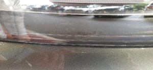

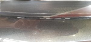

    Вот как прогресс появления светлого расслоения по низу передних фар выглядит у меня. Машине 9 месяцев.
    Пока шириной сантиметров по 10 на каждой фаре. Постепенно увеличивается. Начиналось с точки одной.

  13. sladky
    sladky Живу я здесь
    11 дек 2007
    2.761
    Q7 4M
    Машина на гарантии ещё 3+ года. На следующем ТО обращу внимание официалов. А дальше буду действовать в зависимости от ситуации.
    Пока буду фотать прогресс. Чтобы было подтверждение саморасслаивания, а не последствий ДТП.

    А вы не из мск? Мб с кем-то сконнектиться и показать одному дилеоу пару таких машин с одинаковыми проблемами. Что бы не было "только у вас так и вообще это мех повреждение"
