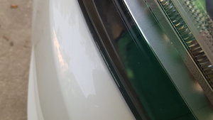

    Сегодня обнаружил какие-то странные пузыри в нижних краях обеих фар. Что это может быть?
  10. sladky
    sladky Живу я здесь
    11 дек 2007
    2.761
    Q7 4M
    У меня так же. Было и на A6 C7. По наблюдениям случилось с серьезным потеплением на улице. У обоих машин фары в плёнке были. ХЗ связано или нет.
    По опыту ни на что не влияет кроме декоративного вида.

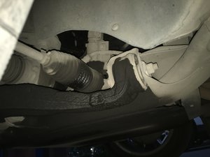

    Короче, был у дилера, посмотрели подвеску всю и ничего не нашли. Поехал я в длительное автопутешествие, примерно на 15к км. Пока около 4к проехал.
    Хрусты усилились, вот прям реально страшно за машину, что отвалится что-то. До кучи теперь оно проявляется при лёгком газе на скорости. То есть когда скорость набираешь и когда газ отпустил и накатом тормозишь. Похрустывает спереди с водительской стороны. То есть знакопеременная нагрузка в подвеске вызывает похрустывания даже при прямолинейном движении.
    Пробег машины 21к, из них 12к трассы :) Хорошего асфальта без ям. Машине меньше года. Хранится на тёплой крытой парковке.
    И да, писал про тычки в трансмиссии, отдающиеся по всему кузову при знакопеременной работе газом (это точно не коробка). Они кардинально усилились, по пробкам ездить невозможно.
    По ощущениям: представьте, что у вас в багажнике лежит что-то катающееся весом в 100кг. С люфтом в 5-10см. И любая смена продольного ускорения сопровождается бамсом по всему кузову.
    Я фигею с качества :) Езжу и крещусь.

  12. melkon
    melkon Суровый диагност
    21 сен 2005
    27.089
    Touareg CR 3.0TDI
    Так заедь в Европе к дилерам и пускай ищут . У Ауди же world warranty.
  13. afterlife2015
    afterlife2015 Участник форума
    23 июл 2015
    441
    Новосибирская обл.
    Q7 4M 3.0 TFSI `15
    Та же фигня. По началу было так же как у вас - чуть чуть, потом постепенно стало как на фото. https://www.audi-club.ru/threads/te...pravnosti-q7-4m.450285/page-218#post-12167756
    Дилер в итоге заявил что это механические повреждения. Суки.

    Q7 TDI 2016
    Тоже такое было. Но у меня была вероятность мех.повреждения - авто сдало назад и аккуратно «поцеловало» мою, мой бампер мог «наехать» на фары и повредить. По КАСКО заменил и фары, и бампер.
  16. sladky
    sladky Живу я здесь
    11 дек 2007
    2.761
    Q7 4M
    Беда с фарами 200% не механического характера. Штука плавно растёт. Давно наблюдаю.

  18. sladky
    sladky Живу я здесь
    11 дек 2007
    2.761
    Q7 4M
    Дилер на все 1000% знает об этой хрени на фарах т.к. она ПОЧТИ У ВСЕХ.
    Делайте выводы.

    olegc200k Участник форума
    26 мар 2014
    133
    Q7 4M 3.0TDI
    #6360 olegc200k, 6 июл 2019
    Вывод простой.
    В основном дефект появляется снизу, где после омывайки она может скапливаться. От воздействия не очень качественной омывайки трескается пластик в швах пластика фары.
    У меня тоже есть.
    Сам пользовался pingo омывайкой.
    Оказалось по тестам, что агрессивный к пластику фар.
    Перешёл на LM пока.
