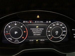

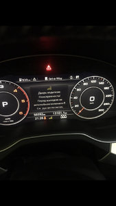

    Доводчик двери всегда работает?
    99,9% проблема в доводчике. Такие сообщения по очереди?
