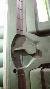

    И? Капот не открывается.Шок!
    Вылетела из паза ручка , поворотом которой разблокируется капот. Еле еле вставил ее обратно и смог открыть. Так и не понял что это было. Как ее закрепить на будущее? У кого то так было?

    Было такое. Грешил на установщиков, которые снимали панель за ручкой.
    Ручка крепится на оси П-образным фиксатором - поищите под ногами, может выскочил. Отдельно фиксатор не продается, только с ручкой в сборе.

    Немного не понял вас. Что за панель за ручкой?
    Я имел ввиду тот * флажок* ( не знаю как назвать, он находится непосредственно под самим капотом) , которым мы пользуемся для открытия капота после того ,как дернем ручку для открывания в салоне авто.

    Тоже не совсем понял про какую ручку вы говорите... В первом посте, все указывает на рычаг открытия богажника в салоне и sm1226621 пишет про него. Действительно этот рычаг фиксируется достаточно хлипким П-образным фиксатором, у пары человек при открытии капота этот рычаг оставался в руках.
    Во втором посте про рычаг под капотом, он тоже крепится фиксатором на обратной стороне и если он утерян наверняка придётся менять рычаг в сборе. Но случай с рычагом под капотом на моей памяти первый.

    Что то совсем вы запутали меня. Про ручку в салоне я не писал. Писал про РУЧКУ ПОД КАПОТОМ, Про багажник тем более не писал.
    Сфотографировал для ясности.
    Вот эта ручка вылетела из пазов и КАПОТ невозможно открыть.
    Каким образом она вылетает- сам не понял.
    Как подстраховаться от этого?

    На торце ручки есть кнопка, при нажатии можно снять-одеть ручку. Места при приоткрытом капоте вполне достаточно чтобы ручку поставить на место. Как то так.

    Ну это если вы знаете , что есть кнопка . Про место не согласен. Очень мало. Отчего слетает эта штука?

    Буквально на прошлой неделе была аналогичная ситуация! Руку просунул, попачкался и вставил на место. Открыл капот и попробовал - действительно рычажок может самопроизвольно слетать.... Очень был удивлен.
