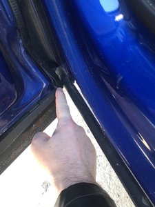

    Уголок нижнего уплотнителя двери, который касается кузова, после мойки мазните силиконовой смазкой. Это он

    Вот этот уголок выходит из посадочного места и трется об уплотнитель на пороге. Я его рукой поправляю периодически, не доходят руки посадить на клей.
