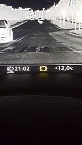

    Кто-то знает что это?

    Тупанул, колодки. Сколько можнл еще ездить?

    ОД говорил, что еще порядка 1000 км.

    Причем не факт что передние

    Зависит от манеры езды. :) от 500 до 1500 км.
    Влюбом случае «пискуны» дадут знать что фсе, кончилось :)))
    А так можно заказывать запчасти и записываться на сервис.

    3000 км без проблем после лампочки,4 мм остаётся как минимум
