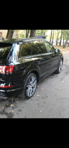

    Это расширители, которые идут с родными 22. Вещь кстати неполезная и даже «портит» вид.... из за нее 21 смотрятся слегка спрятанными в арку, так что ставить дополнительно имхо не стал бы.
    ПС На фото был выезд после керамики. Черный без этого ну совсем нервную систему расшатывает

    А цвет металлик? Очень глубокий на фото!
    22 диски с более широким вылетом, чем 21 что ли?

    22 диски на 11 мм на улицу относительно 21 дисков (вылет 26 вместо 31, и ширина 10.0 вместо 9.5)
    Цвет металлик. Под керамикой любой поглубже смотрится.

    А резина 285 или 295? Если 285, то не сильно ли близко край диска по отношению к боковине резины?

    Лето 22 штатные 285/35. Зима были 21 275/40. Нормально и то и другое и кстати от модели резины зависит. В маркировке шины FR означает защиту обода диска.
