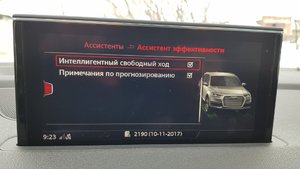

    Я конечно дико извиняюсь:hello:.... Но где смотреть, включен ли интеллигентный ход??

  14. Methos
    Methos Участник форума
    3 апр 2018
    354
    Q7 4M 3.0TDI
    не выё...ться на дороге)))
    а если серьёзно то вот:
    из всех символов видел только ограничение скорости и перекрёсток..

  19. -HighLander-
    -HighLander- Живу я здесь
    14 мар 2016
    1.708
    Audi Q7 (4M) 3,0 TDI
    Это другое , это про вторую строку Примечание к прогнозированию.
    Интеллигентный ход - это возможность акпп отключать передачу (позволяет авто двигаться накатом) в движении и на перекрестке при длительной (более 5-10 сек) остановке. Цель - экономия топлива.
