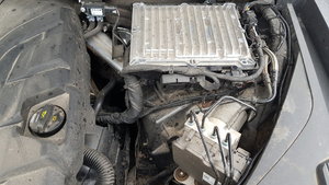

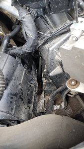

    Сегодня, доливая омывайку, заметил что под капотом все в грязи и каплях. Вспомнил что на днях провалился в яму передком, похоже что то с пыльником, порвал или хз. Насколько критично? Стоит ли менять пыльник целиком или искать именно защиту?

    СтОит, сначала посмотреть что там, а уж потом принимать решение:)

    То понятно, поднять пока негде.. А сверху и снизу, так не видно ничего..

    Q5 3,0 TDI 2014
    Жди момент:)
