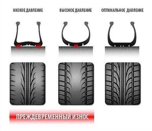

      41 КБ
      158
    Bust3r и 8855 нравится это.
  5. МихаилСПб
    МихаилСПб Живу я здесь
    10 авг 2018
    1.180
    Q7 TDI 2017
    Лукавая такая картинка))) Низкое тут меньше 1 кгс/см2, высокое килограмм 6 -7))) А для нашей резины оптимальное от 1,5 до 4 где то))
  6. Юрий222
    Юрий222 Живу я здесь
    17 мар 2016
    3.899
    Q7 TDI 2016г.
    Это не фото, а именно картинка утрированная. Или вам надо всё растянуть года на три с износом по 0,001мм за каждый час))))
    За 1,5 и 4 - вообще молчууууу))))

    Знаем мы эти картинки:)
    Держу рекомендованное, и пофиг:)
