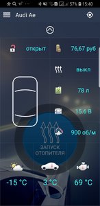

    Отдал Авто Челябинскому дилеру, сегодня отдали - гарантийный ремонт, поврежден провод указали, что расположен под жабо с права, осталось одно но? У Вас какой вольтаж на заведенном авто?
