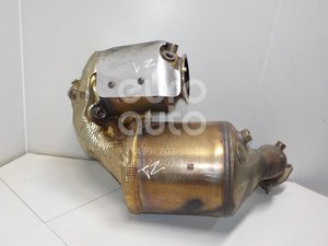

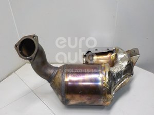

    в наших машинах 4М сажевый фильтр находиться как я понимаю в моторном отсеке сверху, а не под днищем как было в 4L
    я открыл моторный отсек - на него точно ничего не попадает по время движения машины
    и он абсолютно чистый
    можете сами убедиться сняв крышу декоративную сверху двигателя
