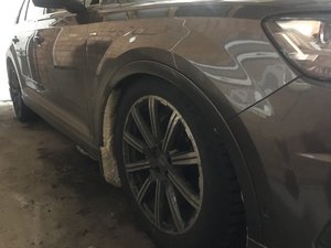

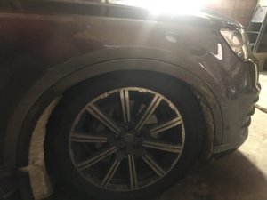

    Всем привет! Ребят подскажите за последний месяц у машины пару раз отпускалась пневма. Как будто машина ложилась на пузо. Заметил что это при резкой смене температуры. Заводишь машина поднимается. Это норма или ехать к официалам и искать причину.

    В большие морозы + если долго стояла = почти норма, т.к. воздух на холоде сжимается, а аккум. находится в спящем режиме.

    У меня всё время с самого новья опускается и зимой и летом,может не так сильно,не обращаю внимания

    Бывает такое иногда, за два года раза четыре было, и зимой, и летом, и в теплом гараже, и на холодной стоянке. Обращал внимание когда из-за этого задние брызговики предательски цеплялись за упор колес на парковке и мерзко щелкали при троганьи с места.
