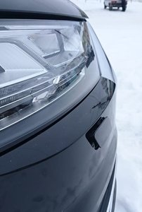

    Граждане знатоки!
    Отчего такая байда произвольно происходит на авто?
    При том ,что при помощи OBD, данная функция отключена.
    (отключена функция омывателя).
    При стоянке встает на место постепенно.
    Не напрягает конечно- но как то неприятно....................

    ИМХО : Мороз + "левая" незамерзайка

    Незамерзайка у вас замерзайка на самом деле. Я отогрел на мойке свою, всю выбрызгал и залил нормальную жидкость)

    Такая же хрень,просто я отключал функцию омывателя фар летом,т.е.во всей системе омывателя была вода. При наступлении холодов соответсвенно залил незамерзайку,но раз система отмывания фар не работает,в ней вода и осталась. Результат на лицо.
    Метод исправления:поставить машину в тёплый бокс и когда всё что можно оттает,механическим способом удалить остатки воды,(вытаскиваешь руками обыватель фары и туда-сюда несколько раз,вода удаляется),а ещё лучше включить функцию омывателя фар,залить в пустей бачок пол-литра спирта и прокачать со спиртом,а затем снова отключить.

    Если у вас вода была, то в мороз лопнуть может ( это, это и это) и сама выезжающая форсунка, тоже может отломаться или лопнуть)))

    Ок. Значит придется включить омыватели ,чтоб прокачать остатки и промыть водкой к конце, пока ничего не сломалось серьезно.......................
