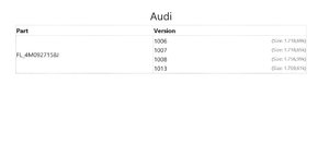

    Вам прошивку 1015 залили на этот 4M0927158J блок коробки? У меня пока 1013. Если будет возможность гляньте, пожалуйста.
  15. Serg_008
    Serg_008 Участник форума
    20 апр 2015
    488
    Audi Q7 4M 3.0 TDI 2016 MY
    Чёт не вижу 1015 в прошивках от 11 декабря.
