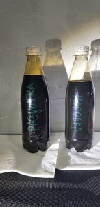

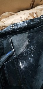

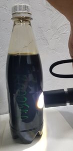

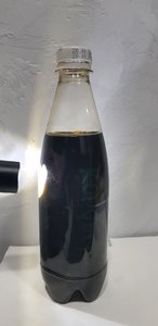

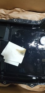

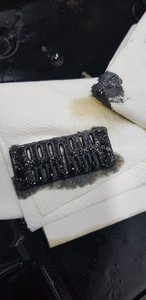

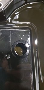

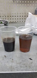

    Отчет о замене масла в коробке , раздатке и в редукторах .
    И так пробег 105 000 решил поменять масло везде где меняется, все оригинальное поддон заказал в сборе и не пожалел, как оказалось фильтр в нем бумажный и промыть его не удастся не разбирается только выламывается см. фото. Итог масло в коробке черное не просвечивается даже мощным фонариком, поддон дно более-менее чистое, магниты в муке металлической, фильтр черный грязный и промывке не подлежит, масло в раздатке черное не просвечивается, масло в главной передаче черное (фото стакан 1), масло в заднем дифе самое светлое. Так что менять масло нужно и нет речи о всем сроке службы, если хотите ездить долго и без проблем. Да поменял прошивку в коробке и толчки на маленькой скорости прекратились мягче пошла.

  12. quattrosens
    quattrosens Старожил
    21 сен 2010
    17.156
    Франция
    Хороший отчёт, ещё раз подтверждает меня в мыслях что масла в 8ми ступке ZF нужно менять РАНЬШЕ 60-80тыс не больше !!!

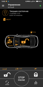

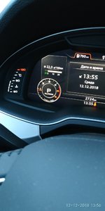

    IMG_20181212_135604.jpg Screenshot_2018-12-12-13-55-54-555_ru.alarmtrade.pandora.png
    Во !!!
    Данные после интенсивной езды по городу, за бортом -13.
    Разница на приборке и по датчику температуры от сигналки, прикрученного к блоку цЫлиндров.
  14. Никоалй
    Никоалй Завсегдатай
    7 июн 2018
    950
    Иркутская обл.
    Audi Q7 TDI 2018 (2019 m.y.)
    У меня морда закрыта, окно интеркуллера полностью открыто. При езде до работы (28 км из них 18 трасса, еду на круизе 120 км/ч) за бортом -19, температура даже до 81 градуса поднималась. В городе упускается до 70. Данные по температуре с датчика FanContorola.

    Это на третьем фото мука ???
  17. Veter044
    Veter044 Новичок
    12 фев 2018
    27
    Республика Крым
    Q7 4M
    Да на магните и на краешке салфетки видно стружка мелкая намагниченная торчит.
  18. VOEVODA - 1
    VOEVODA - 1 Участник форума
    29 окт 2018
    412
    Ямало-Ненецкий АО
    Q8 TFSI , Q3 TFSI
    Фига се, да там как напильником по железу прошлись, половина коробки в муку:shok::shok::shok:
  19. quattrosens
    21 сен 2010
    17.156
    Франция
    У всех гидравлических АКПП так, меняйте почаще масло, их меньше будет...
