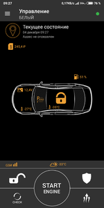

    Я темпу смотрю по приложению на телефоне. Screenshot_2018-12-04-09-27-17-806_ru.alarmtrade.pandora.png
    Да есть такая тема, после работы котла при - 35 нагоняет за 20 минут +38.
    Запускаю и темпа, минут за 7-8 плавно падает до +18, потом останавливается и начинает расти, проверено неоднократно.
    Вот эту температуру, +18, я и принимаю за реальную.
    Кстати, на машинке только одно деление.
    Странно, что у вас все четыре.
    На ходу то кое как прогревается до четырех.
    Может у вас котел выкидом на двигун идет а не на печку.
