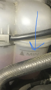

    Я то в том и дело не знаю кап было раньше..машину 2 мес назад забрал)
    И еще вопрос как у блондинок почти...то есть по моей фото на холодную ниже мин уровень у меня, то есть ориентируемсч на черту ( это минимум считается?)
    Еще раз заранее всем спс!

    Да, нижняя черта мин., до лейте гр. 300-400, это будет немного выше мин. и ВСЁ ( и не надо будет ждать посещение ОД)

    Я уж думал проще вопроса нет. Проверил раз в месяц, а то и в два, на холодную уровень ОЖ, если ниже уровня «мин».-долил до отметки «мин», завёл и поехал. Если при следующем осмотре на холодную уровень упал-дуй в сервис. Что за базар развели то. Смешно)))

    Уточнил у друга ( хозяин первый машины) ей по сути почти 2 года и пробег 33000 км..говорит ниразу не доливал и не проверял...то есть нормально считается за такой срок падение ниже минимума ?
  6. aviatechnik
    aviatechnik Живу я здесь
    22 май 2012
    1.536
    Q7 TDI 4M
    Скорее всего все ок, но вы как раз приближаетесь к тому возрасту авто, когда возможны проблемы с текущим клапаном... Как уже сказали выше, нужно долить и следить за уровнем. Начнет быстро уходить - к ОД.

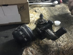

  20. Bust3r
    Bust3r Участник форума
    22 сен 2015
    124
    Audi Q7 nf 2015

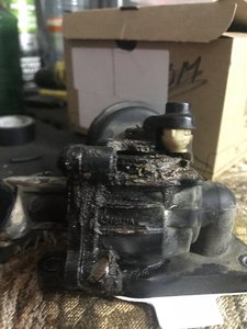

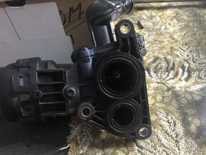

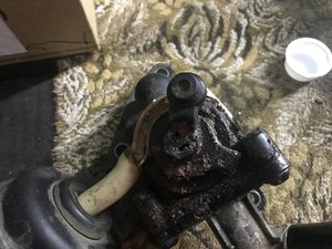

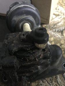

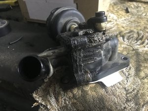

    Поменял сегодня тоже помпу ож! С работой вышло 10 не у од
    Поломок не где нету бежало из под сальника
