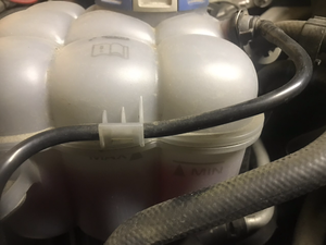

    Народ, как все же правильно проверить уровень антфриза на горячую или на холодную? Кто что говорит...я запутался
    У меня после 30 минут езды на авто...( на фото) получается на горячую уровень я так понимаю ниже мин отметки...надо докупить литру и долить? Или это норма (лампочки никакие не горят)
    Заранее спс всем
  17. -HighLander-
    -HighLander- Живу я здесь
    14 мар 2016
    1.708
    Audi Q7 (4M) 3,0 TDI
    Уровень надо смотреть на холодную. Если на минимуме то долить 0,5 литра до максимума.
